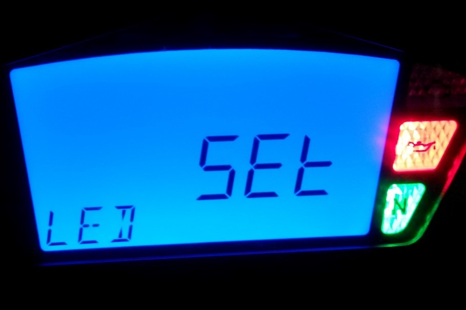

A ton avis deux barrettes entrent dans un cligno ?
Pour le compteur

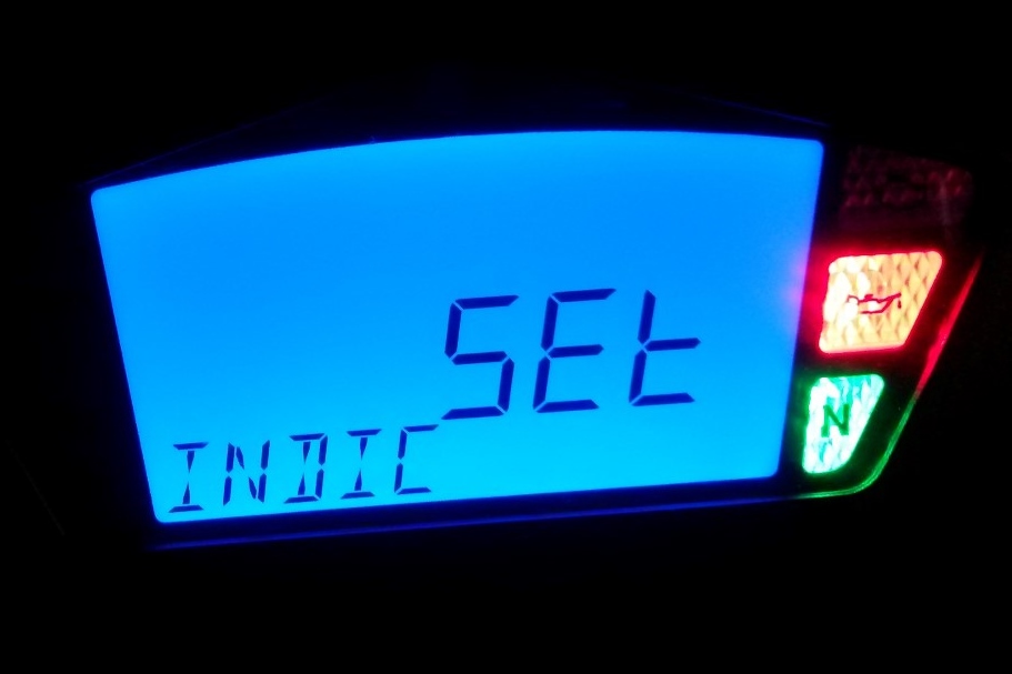

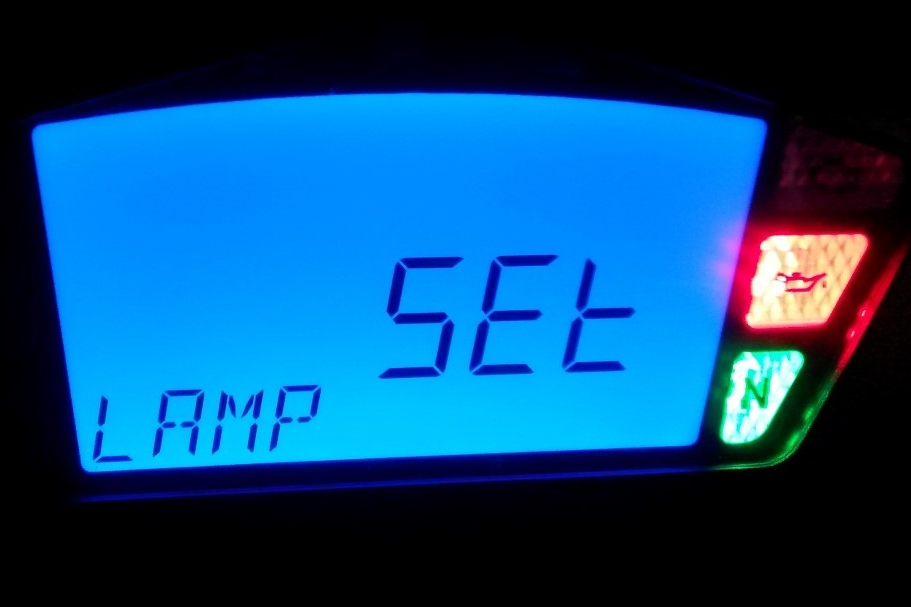

Tu pousses le bouton mode a gauche et tu le maintiens dans cette position en mettant le contact.
Ça permet d'entrer dans le menu SET.
Tu donnes des impulsions vers la gauche jusqu’à voir apparaître INDIC
tu pousses vers la droite en maintenant quelques secondes pour entrer dans le menu INDIC
tu pousses vers la gauche LAMP tu pousses encore LED .
Pour valider ton choix tu pousses vers la droite et tu maintiens ,tu verras apparaître MEM.
Il faut juste avoir l’écu a jour .
Quand j'ai acheté mon GP je n'avais pas cette fonction . J'ai changé ma cartographie qui incluait normalement les dernières MAJ MM et depuis cette fonction est apparue .
Apres je n'ai pas testé le fonctionnement mais je suppose que c'est pour ne plus gérer la conso des 2 x 12 w par coté .
