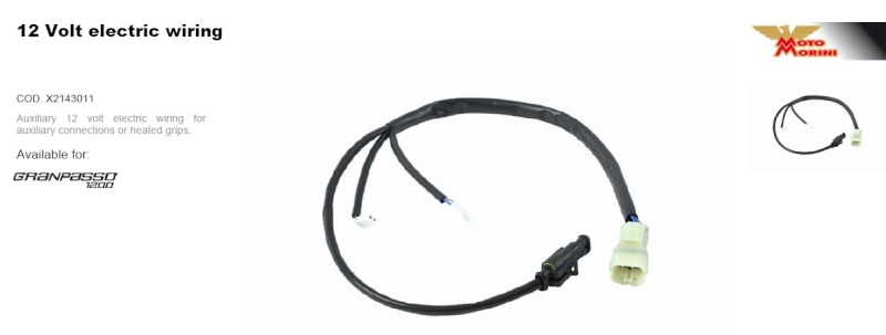

Re: GRANPASSO USERS' CLUB
Les Granpassistes : un kit 12 Volts est disponible pour les accessoires :mrgreen: : Image
Edit because lien HS :(
