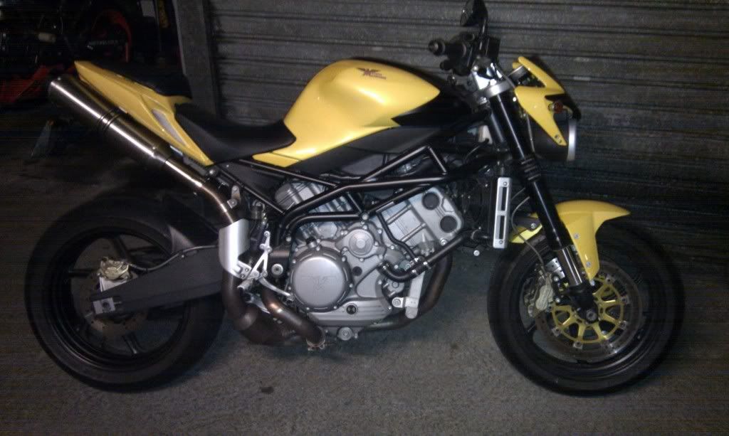

Je déterre le sujet.
J'ai racheter les Fresco de Belnapirke qui ne vont pas tarder à arriver et je recherchais les posts qui faisait référence à ceux-ci.
Je suis étonné des différences de montages entre les photos de Glad en page 1 et celle du site :
Y'a différentes façons de monter ces pots ? il y a une attache plus haute si on enlève la coque ?
Parce que sur la photo du constructeur, clairement le montage est irréprochable et suit parfaitement les lignes de la moto (ce que certain reprochaient justement).
Avis a ceux qui ont changé leurs pots pour m'éclairer.

Re: Echappements FRESCO pour Corsaro
la pub du constructeur. il y a une soudure pour raccourcir le tube trop long et la pat qui tien le pot et plus courte pour qui vienne bien contre la moto

La soudure, je ne suis pas persuader, enfin ce n'est pas ce qui me choc à la limite.
Mais la papatte noir que l'on voir sur la photo de Glad ou se fixe le collier, c'est un rajout, c'est amovible, ca reste forcément sur la moto dans cette position ? (...parce que sinon je vais faire en sorte de faire un montage comme sur le site de Fresco)

Bon Glad, je confirme, y'a un soucis dans ton montage.
Je viens de monter les pots, pas de soucis, ca suit bien la ligne de la moto :
Vérifie que le "triangle" qui sert de support aux 2 vis des pots d'origine ont bien été dégagé.
La patte noir fourni avec les pots doit se fixer sur la tige fileter de la photo un peu rouillée.
Je peux faire un tuto "changement de pot" si ca intéresse du monde, j'ai fait quelques photos.
Pour mon retour pour ces pots, c'est très positif.
On est pas au niveau de finition des pots slovène, c'est sur, mais c'est pas mal du tout.
Les colliers de maintient sont très bien fait, au moins au niveau de Leovince ou Micron pour comparer avec ce que je connais.
Ca se monte bien, par contre il ne faut rien serrer définitivement avant de tout avoir visser ensemble.
En effet les pots étant moins volumineux, il faut remonter la tige de mantient de la bavette dans le coffre
La vis des colliers de serrages des pots sur la ligne d'origine sont en cochonium appauvrie, surtout ne pas serrer trop fort sous peine de casse !
Pas pu rouler avec pour le moment donc ne me demander pas pour le comportement moteur. En revanche le son est très rauque et quand même bien plus présent qu'avec les origines. Pas essayé déchicanné.
