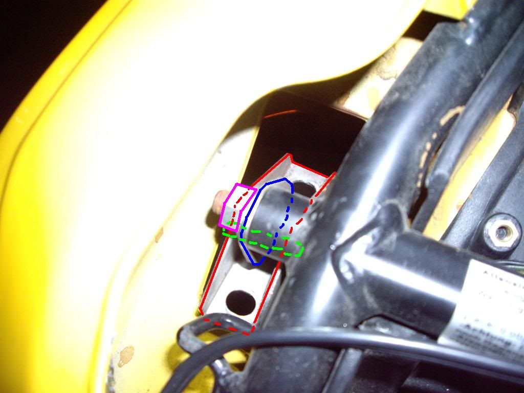

En gros, voila comment est fait la tripaille pour maintenir les échappements :
Le triangle qui maintient les pots d'origine en rouge est monté sur la pièce en bleu avec une vis traversante (en vert) et silentbloc.
Cette pièce en bleu est maintenu par l'écrou (violet) qui sert une tige fileté directement prise sur le cadre.
Au vu de tes photos, je pense que c'est la vis verte qui a été réutilisé.
Tu dois desserré l'écrou violet et virer toute la tripaille (le rouge, le bleu le vert
La patte noir fourni avec le pot venant se refixer sur la tige fileté et serré par l'écrou violet
De même, je te conseille d'avancer le collier de maintient de manière à ce que l'écrou de fixation au cadre et la vis de serrage du pot ne soit pas aligné
comme ceci :
Ca te permettra de gagner les derniers millimetres pour que les pots lèchent bien les flancs et comme ca tu pourras accéder au serrage du collier !
Bon courage Glad !
comme ceci :
Bon courage Glad !

Magax : merci pour tes explications que je n'ai lues qu'aujourd'hui vu les problèmes du fofo dernièrement. Super super super super SYMPA ta réponse, détaillée, t'es plus pro que Fresco sur ce coup là !!!
donc M E R C I !!!!
je n'ai plus qu'à ... comme prévu la ligne est "presque" démontée, je la fait revivre et remonte l'ensemble en appliquant scrupuleusement tes conseils.
