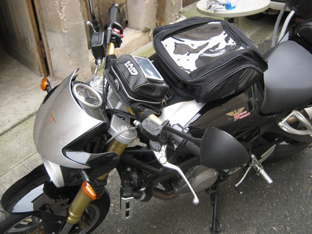

Bon voilà, la semaine prochaine je pars 4 jours en virée en forêt noire allemande. Je me suis dis que ce serais sympa d'avoir en plus d'une carte routière un GPS. J'ai donc acheté une sacoche étanche pour y mettre mon vieux Tomtom sur le guidon :
C'est une sacoche Givi S850 qui se scratche au guidon. Jusque là tout est ok.

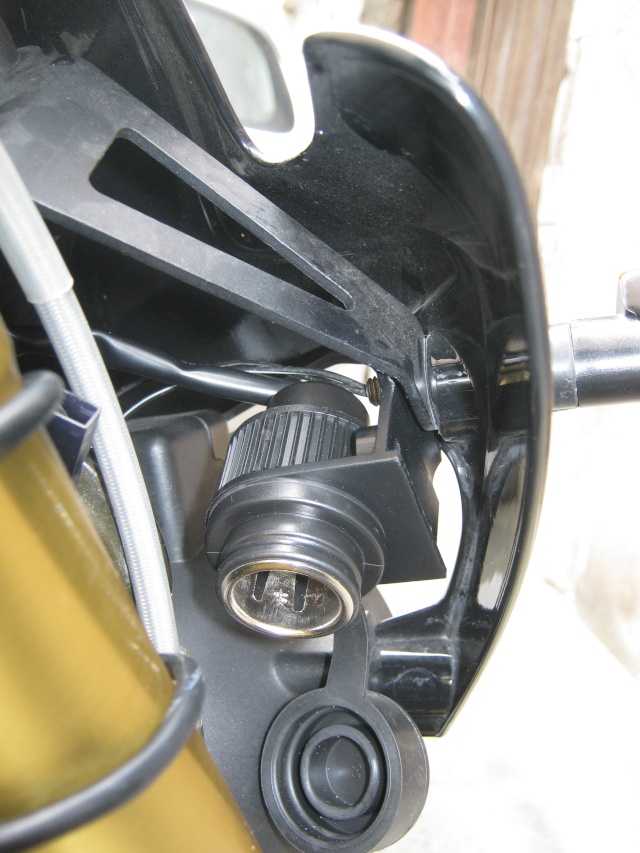

Bon, ça y est : la prise a trouvé sa place.
Je l'ai fixée derrière le tête de fourche sur fixation du clignotant avant droit :
J'ai utilisée une partie de la patte en plastique qui servait normalement à l'attacher au guidon.

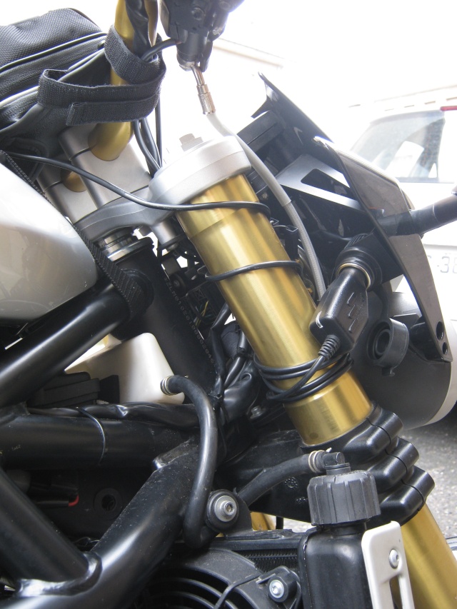

Avec la prise en place et le GPS :
La Corsaro Grand Raid avec tout son équipement :
